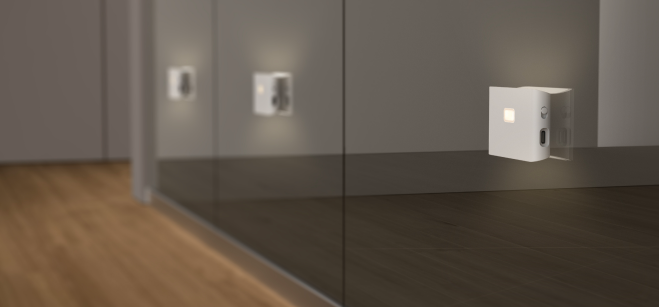

Vincular tus Wyze Night Lights
¿Quieres revestir un pasillo con luces nocturnas? Conéctalas entre sí para que, cuando una se active por movimiento o por poca luz ambiental, se enciendan todas.
Para enlazar varias Wyze Night Lights entre sí:
  1. En el lateral de cada luz nocturna, cambia el interruptor a AUTO.
    • Deben estar cargadas y encendidas antes de enlazarlas.
    • Puedes enlazar hasta 10 luces nocturnas.
  2. En unos 30 segundos, todas las luces nocturnas entrarán en el modo de vinculación y empezarán a parpadear.
  3. Después de 30 segundos, las luces nocturnas dejarán de parpadear. ¡Todas vinculadas!
