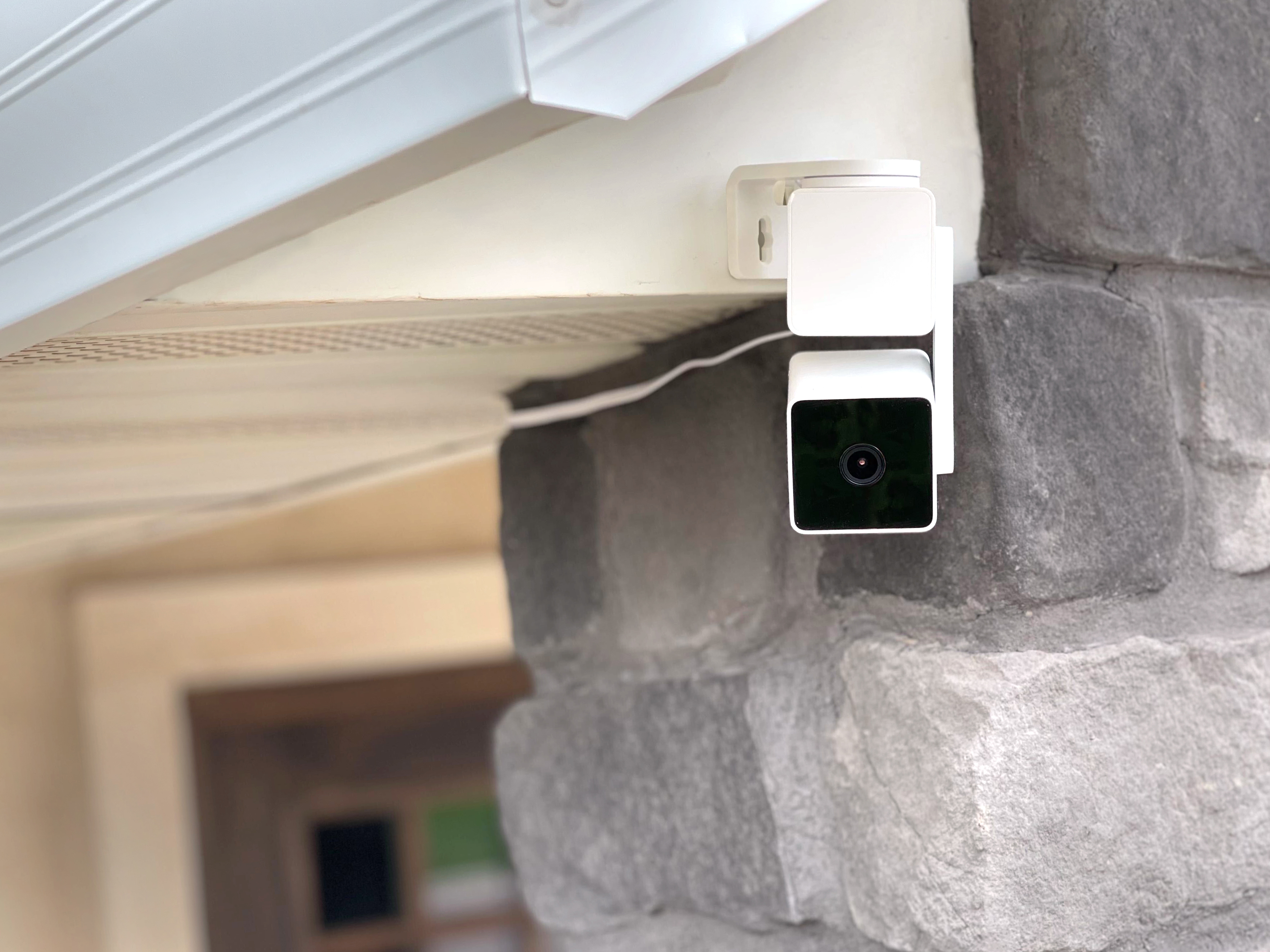

Puede colocar su Wyze Cam Pan v3 en cualquier parte. Pero si desea situarla más arriba, deberá montarla con el Kit de montaje incluido*.
Wyze Cam Pan v3 montada con el Kit de montaje Versión B.

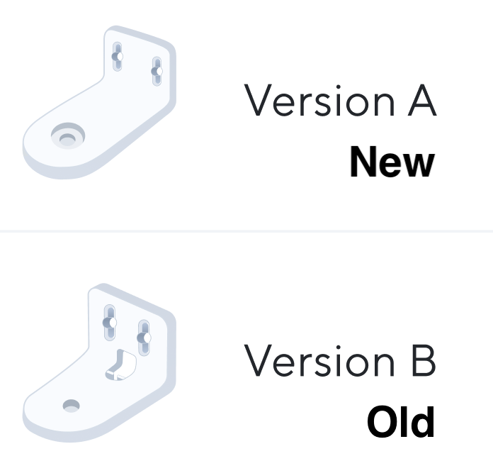

* Importante: Wyze Cam Pan v3 viene con una de las dos versiones del Mounting Kit, como se muestra a la derecha. El Mounting Kit que aparece en el empaque del producto, y que se muestra arriba, es la Versión B.
Por favor, abra el kit y confirme qué versión del soporte de montaje tiene antes de continuar. También se le pedirá en la aplicación Wyze que seleccione el soporte que tiene antes de continuar.

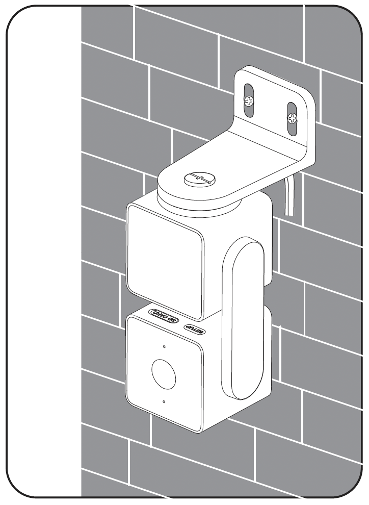

  7. Cuelgue el soporte de los dos tornillos boca abajo, de esta manera:
