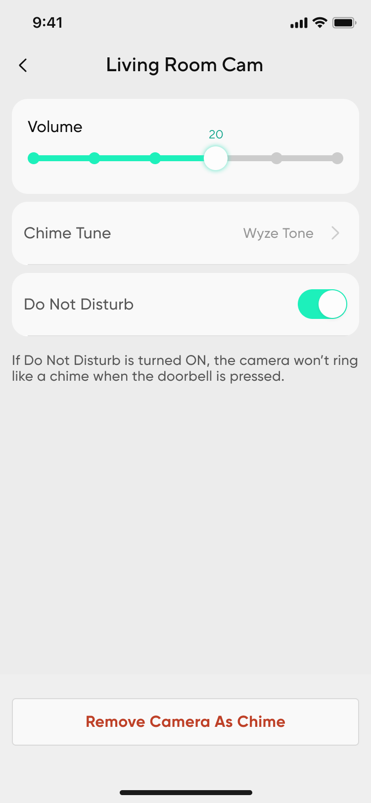

Para gestionar la configuración de cámara como timbre:
  1. Vaya a la pantalla Cámaras como timbres y pulse su cámara.
    1. Vaya a Ajustes del timbre con cámara > Timbre > Cámaras como timbres.
  2. Aquí puede controlar el volumen, la melodía del timbre y los ajustes de No molestar.
  3. Para eliminar su cámara como timbre, pulse Eliminar cámara como timbre.
