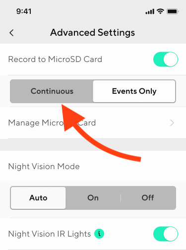

  1. En la aplicación Wyze, toque su Wyze Duo Cam Doorbell.
  2. Toque el ícono de configuración y, a continuación, Configuración avanzada.
  3. Toque el interruptor situado junto a Grabar en tarjeta microSD y, a continuación, toque Continuo.

  7. En la aplicación Wyze, toque su Wyze Duo Cam Doorbell.
  8. Toque el ícono de configuración y, a continuación, Configuración avanzada.
  9. Toque el interruptor junto a Grabar en tarjeta microSD y, a continuación, toque Continuo.
