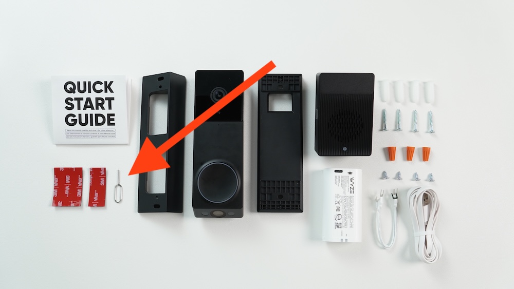

Wyze Duo Cam Doorbell viene con algunas piezas muy importantes, pero solo hay una que utilizará tanto como la batería recargable: el pasador para desmontar el timbre con cámara. ¡No lo pierda!

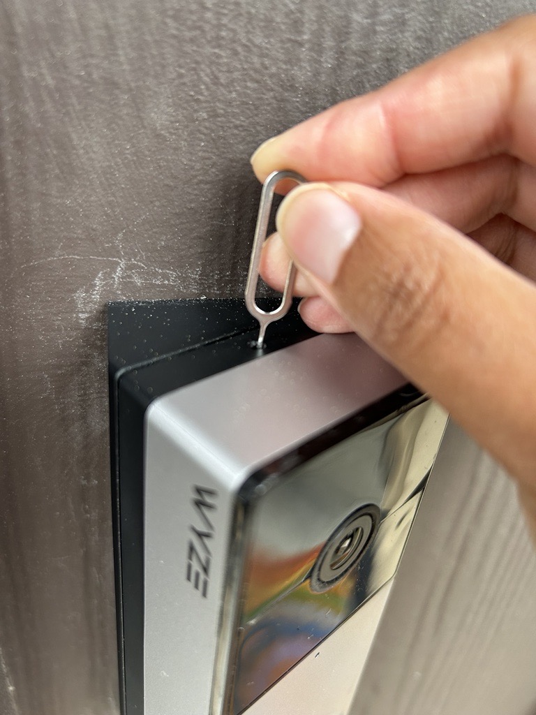

Este pequeño pasador se inserta en el orificio situado en la parte superior del timbre con cámara, lo cual debe hacer para liberar este de la placa trasera. Lo utilizará durante la instalación y siempre que necesite cargar o sustituir la batería.
También es una práctica función de seguridad, ya que necesita el pasador para liberar el timbre con cámara.

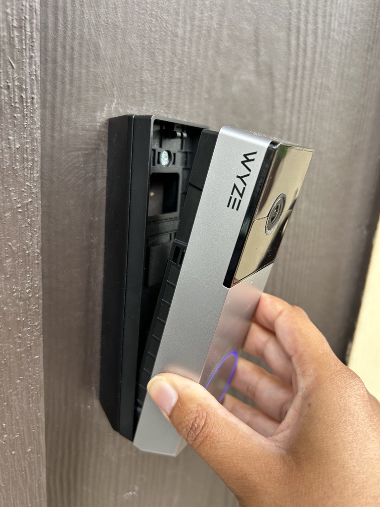

Al instalar su Wyze Duo Cam Doorbell en la placa trasera, debe fijar primero la parte inferior y luego la superior. De esta manera:
Si accidentalmente fija primero la parte superior, no podrá fijar el timbre con cámara a la placa trasera. No se conectará a la parte inferior. Debe utilizar el pasador de desmontaje del timbre con cámara para soltarlo y volver a intentarlo.
