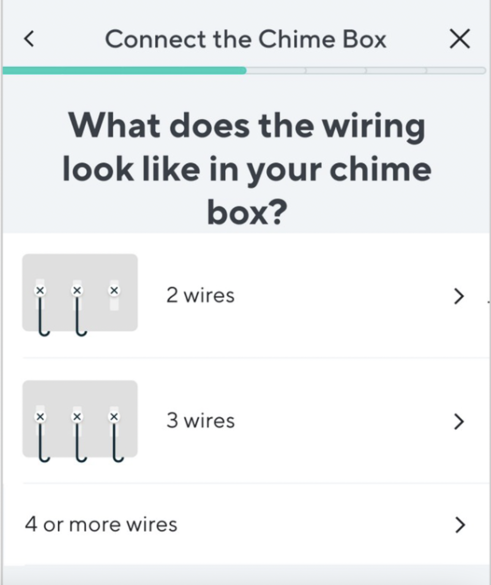

  6. Seleccione en la aplicación Wyze la opción que mejor se adapte a la configuración del cableado de su timbre y siga las instrucciones de la aplicación para conectar los cables a los terminales correctos.
    Por lo general, las viviendas con un timbre con cámara tienen dos cables, las que tienen dos timbres con cámara tienen tres cables, etc.

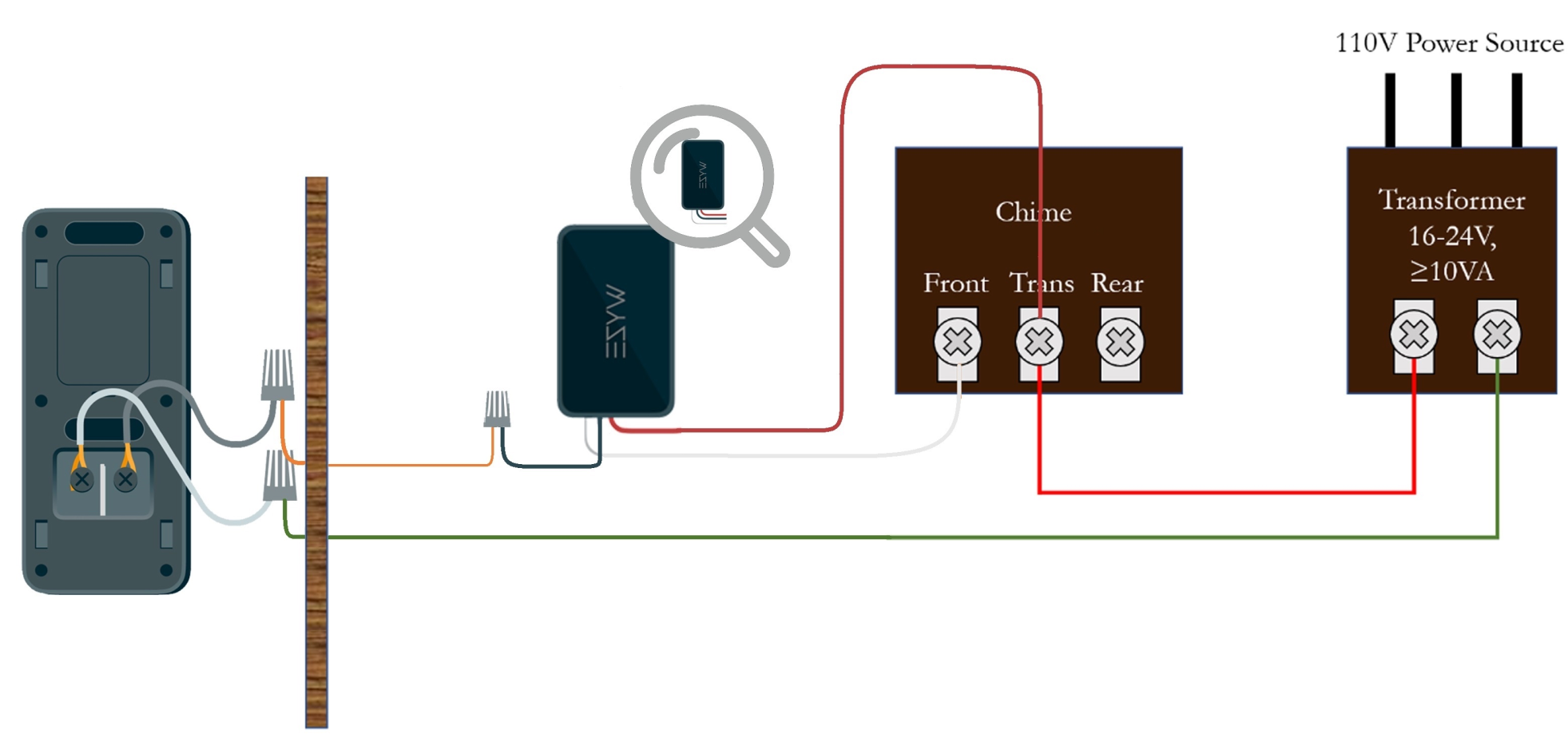

    1. Si tiene dos cables, siga las instrucciones para conectarlos al cable puente.
      • Consulte los gráficos de antes y después de la instalación que se muestran a continuación como referencia.
    2. Si tiene tres cables, siga las instrucciones para seleccionar la puerta correcta y conecte los cables adecuados.
    3. Si tiene cuatro o más cables, siga las instrucciones para encontrar los cables adecuados para conectar.
      • Esto implicará algo de prueba y error. Si no se siente cómodo probando su cuadro eléctrico, deténgase. Llame a su electricista local para que le ayude.

  6. Select the option in the Wyze app that best matches your chime's wiring setup and follow along in the app to connect the wires to the correct terminals.
    Typically, homes with 1 doorbell have 2 wires, homes with 2 doorbells have 3 wires, etc.
    1. If you have 2 wires, follow the instructions to connect to the jump wire.
      • See the Before and After Installation graphics below for reference.
    2. If you have 3 wires, follow the instructions to select the correct door, and connect the proper wires.
    3. If you have 4 or more wires, follow the instructions to find the proper wires to connect.
      • This will involve some trial and error. If you are not comfortable testing your electrical panel, stop. Call your local electrician for help.

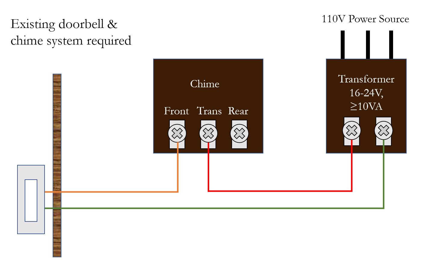

Si tiene un timbre con cámara (dos cables en la caja del timbre):
Before Installing Wyze Duo Cam Doorbell Después de instalar Wyze Duo Cam Doorbell

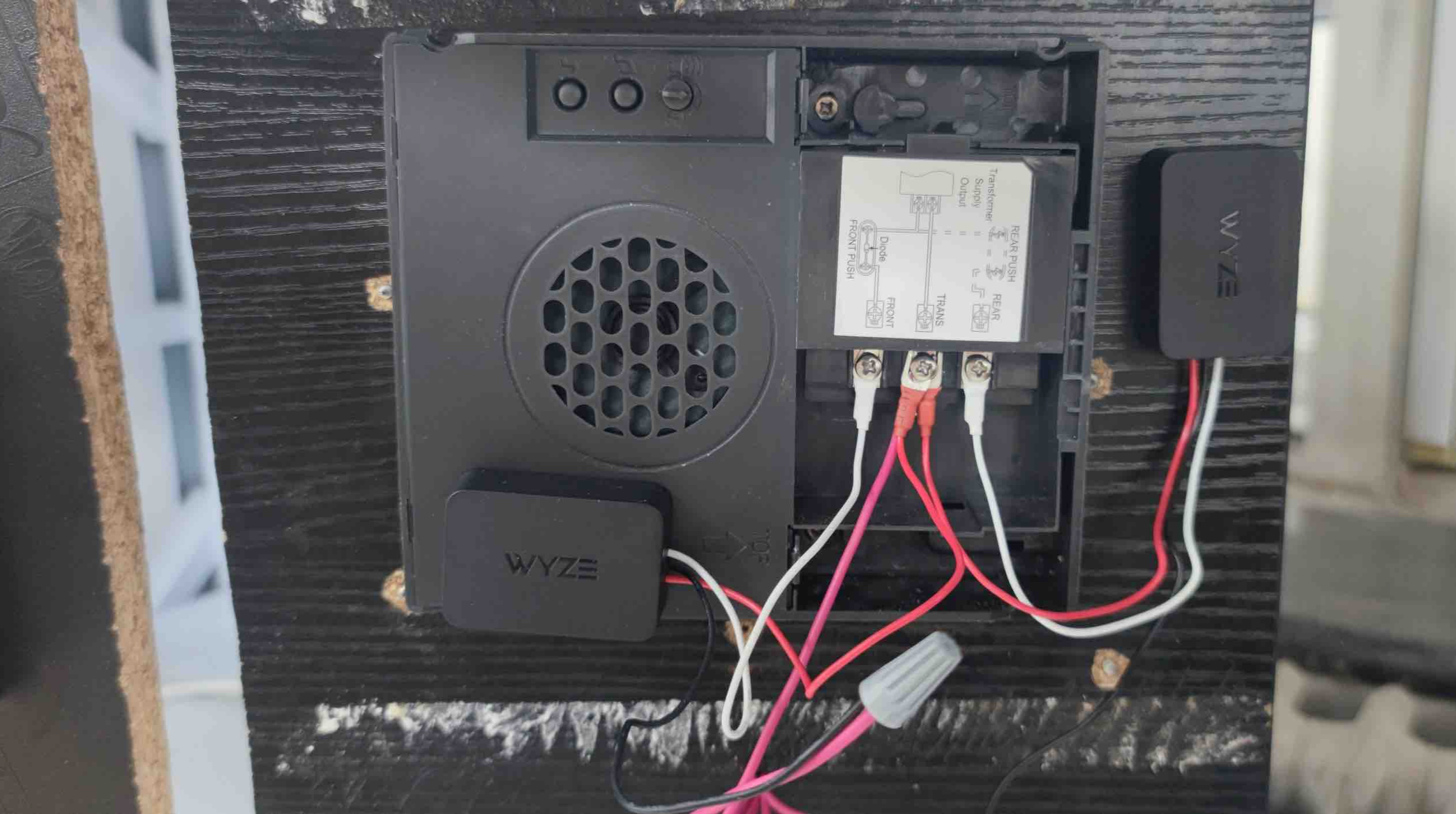

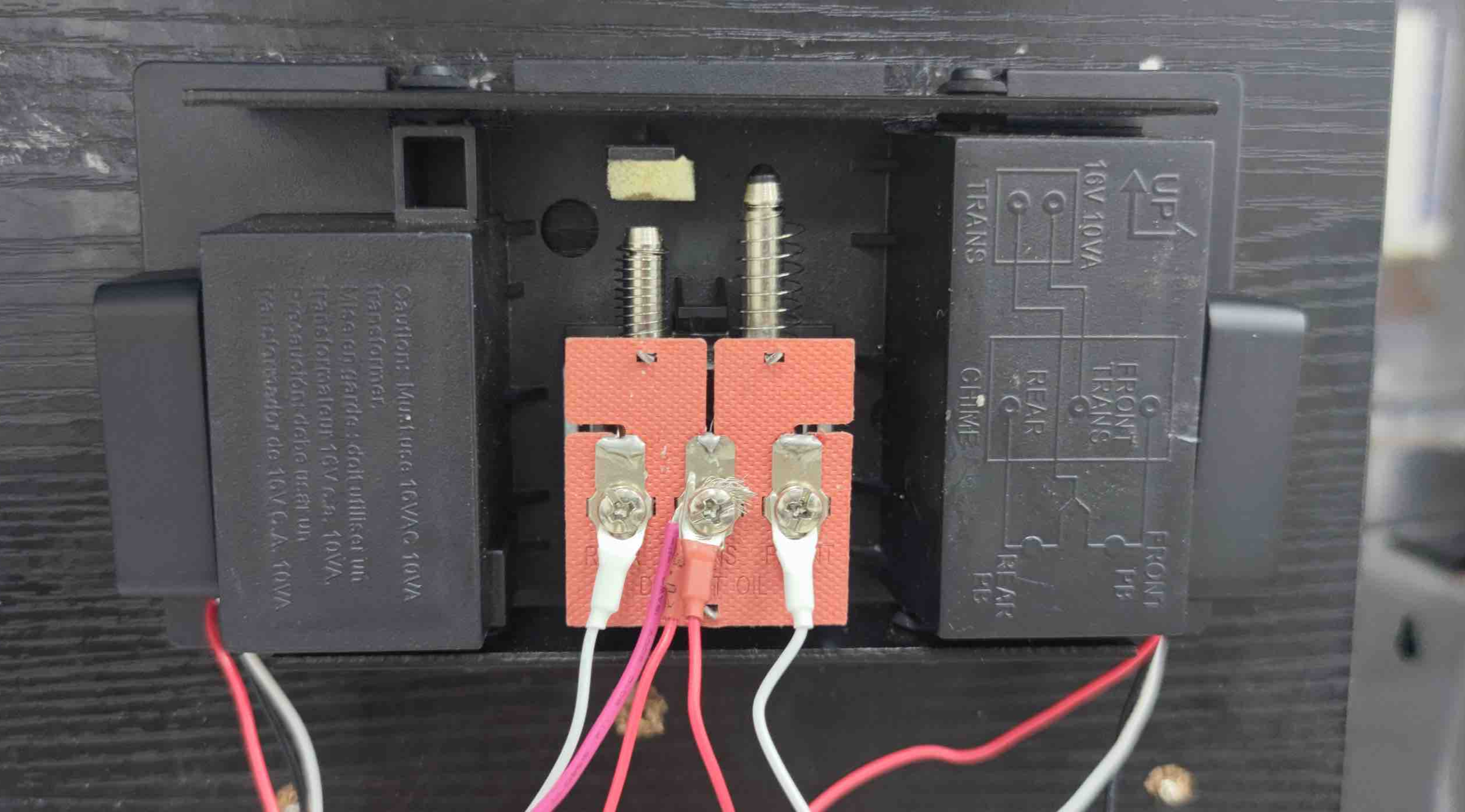

Si tiene dos dispositivos Wyze Duo Cam Doorbell y una caja del timbre, aquí tiene fotos reales de cómo quedarían los controladores de timbre una vez instalados:
Caja de timbre mecánica con 2 controladores  Caja de timbre digital con 2 controladores
