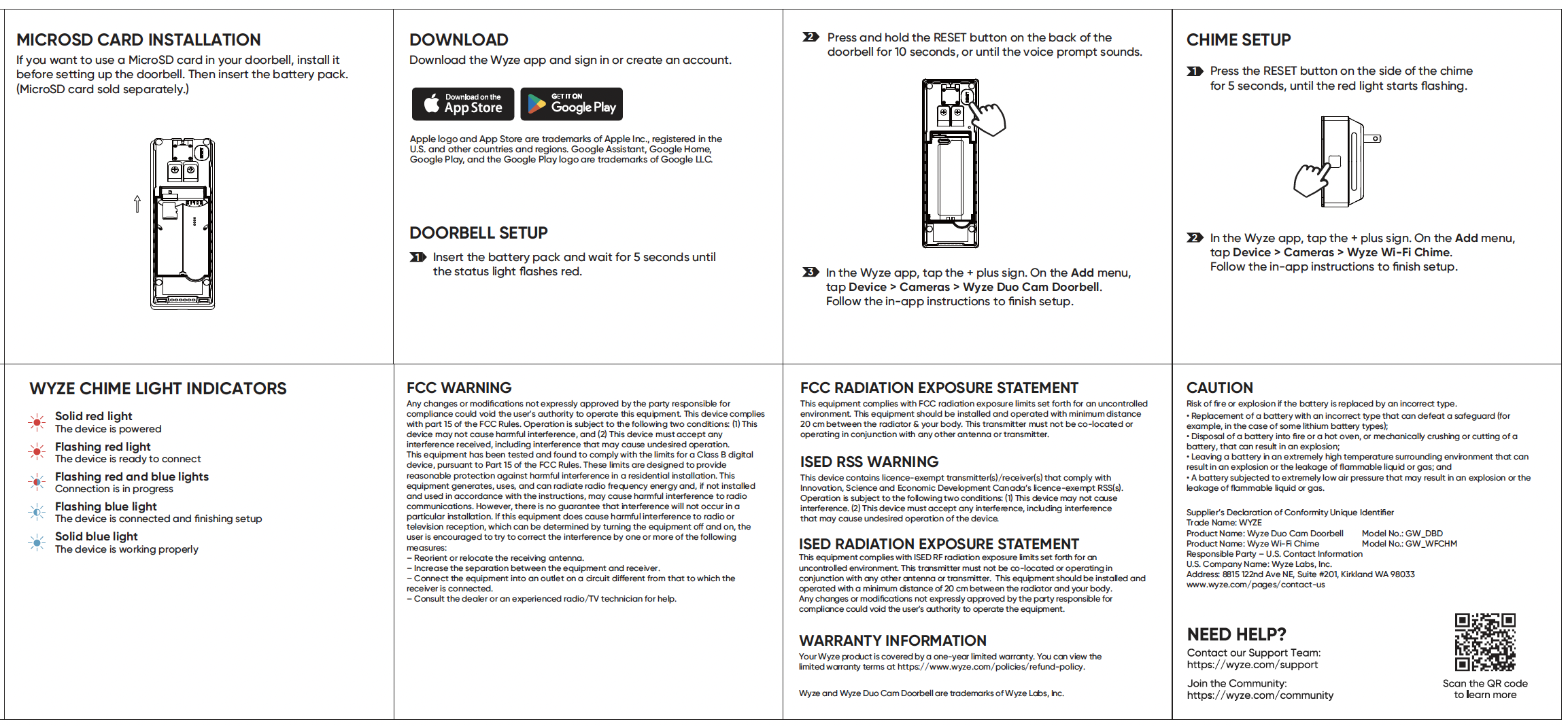

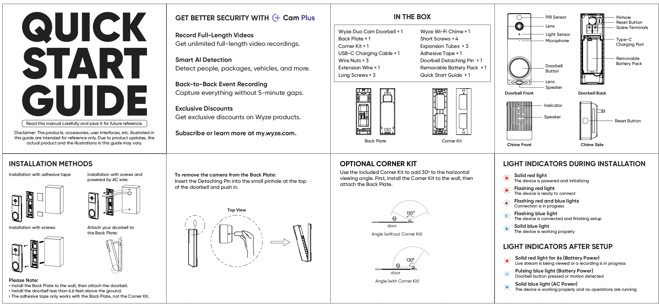

A continuación se muestra la guía de inicio rápido para Wyze Duo Cam Doorbell, un breve manual sobre cómo empezar a utilizar el dispositivo.
Esta guía es un breve manual de usuario con información básica sobre Wyze Duo Cam Doorbell, que incluye:
  • Qué incluye la caja de Wyze Duo Cam Doorbell
  • Cómo descargar la aplicación Wyze
  • Un diagrama de Wyze Duo Cam Doorbell y Wyze Wi-Fi Chime
  • Cómo configurar Wyze Duo Cam Doorbell y Wyze Wi‑Fi Chime
  • Cómo instalar Wyze Duo Cam Doorbell y Wyze Wi‑Fi Chime
  • Cómo leer las luces de estado.
