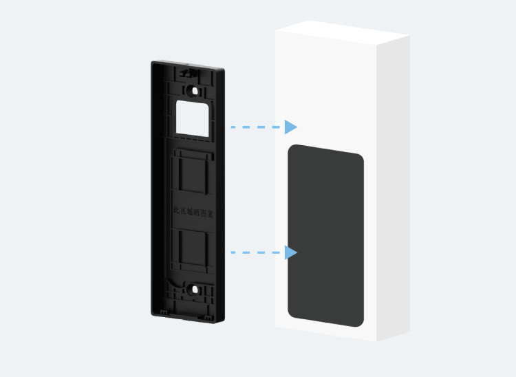

Utilice 3M si no desea taladrar ningún agujero.
  1. Retire el adhesivo de la placa trasera y péguela a la pared.

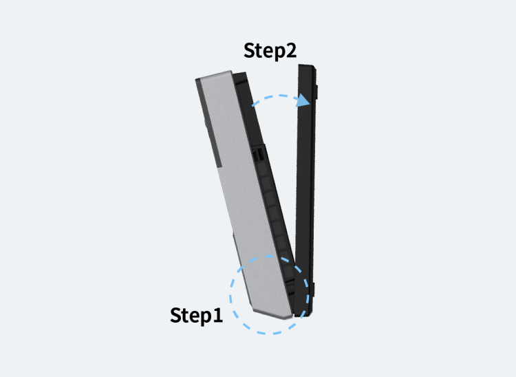

  1. Con la batería instalada, móntela en la placa trasera. ¡Empiece de abajo hacia arriba!
    • Si lo coloca primero desde arriba, utilice el pasador de desmontaje del timbre con cámara para retirarlo y vuelva a intentarlo.

  3. Con la batería instalada, móntelo en la placa trasera. ¡Empiece de abajo hacia arriba! (Consulte más arriba)

  12. Monte el timbre con cámara en la placa trasera. ¡Empiece de abajo hacia arriba!
