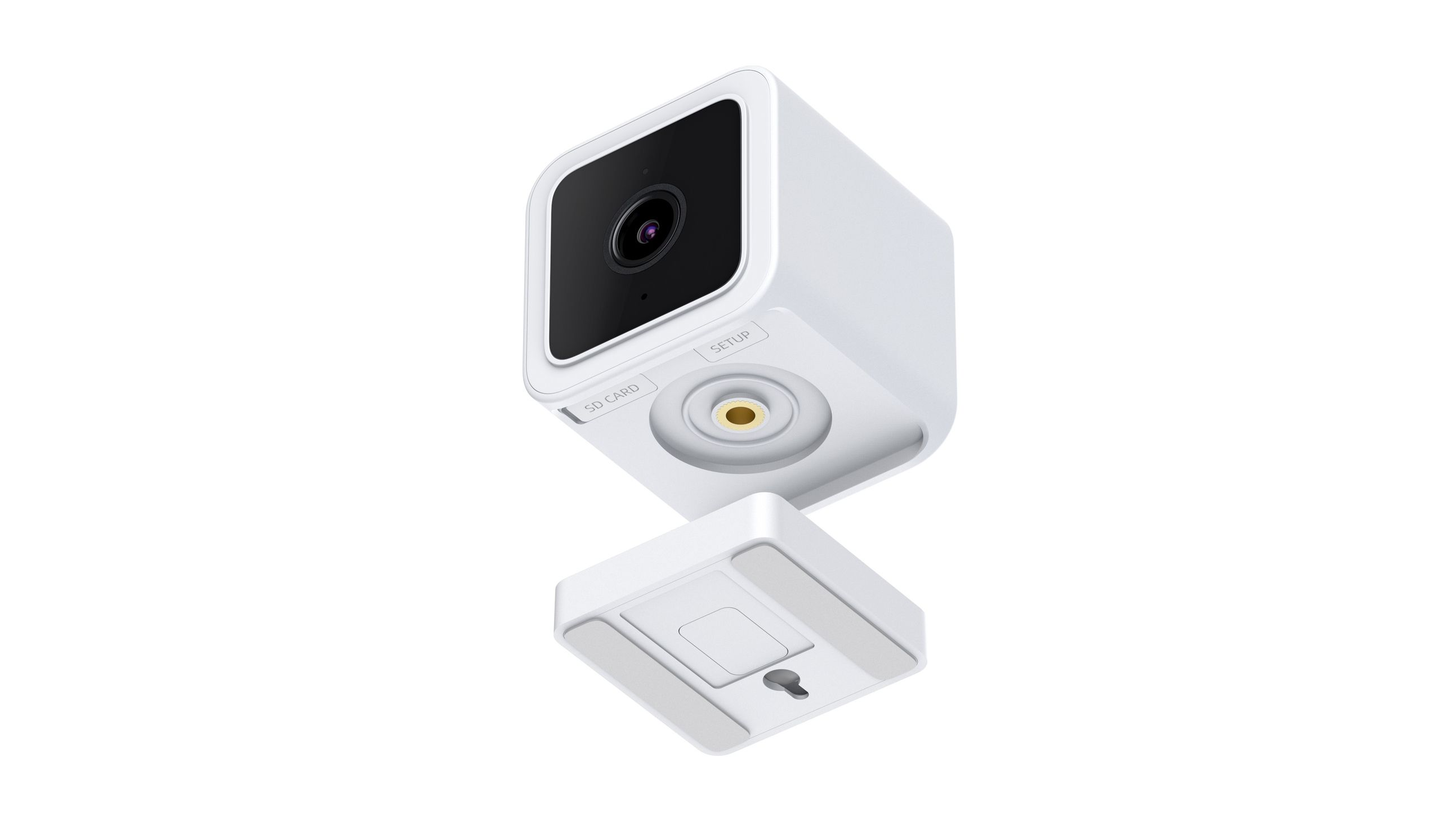

Montage 1/4"-20
Comme la Wyze Cam Pan et la Wyze Cam Outdoor, la Wyze Cam v3 possède un raccord fileté 1/4"-20 que vous pouvez utiliser pour fixer la caméra sur n'importe quel support 1/4"-20 standard.
Les filets 1/4”-20 originaux sont en fait utilisés pour maintenir la base de la came, mais la vis utilisée pour fixer la base peut être enlevée à l'aide d'un tournevis cruciforme ou plat standard.
